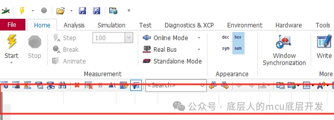

最近有更新过windows系统和使用CANoe的细心小伙伴们可能发现了一个问题,trace界面的过滤器栏内容消失不见了。

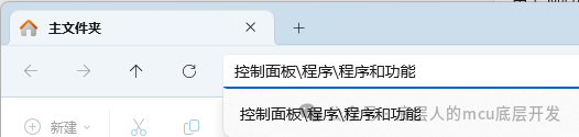

①打开控制面板,找到程序,程序和功能,嫌麻烦也可以直接打开文件夹,把引号内容粘贴再回车(“ 控制面板\程序\程序和功能 ”);

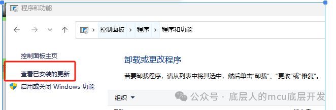

②点击查看已安装的更新;

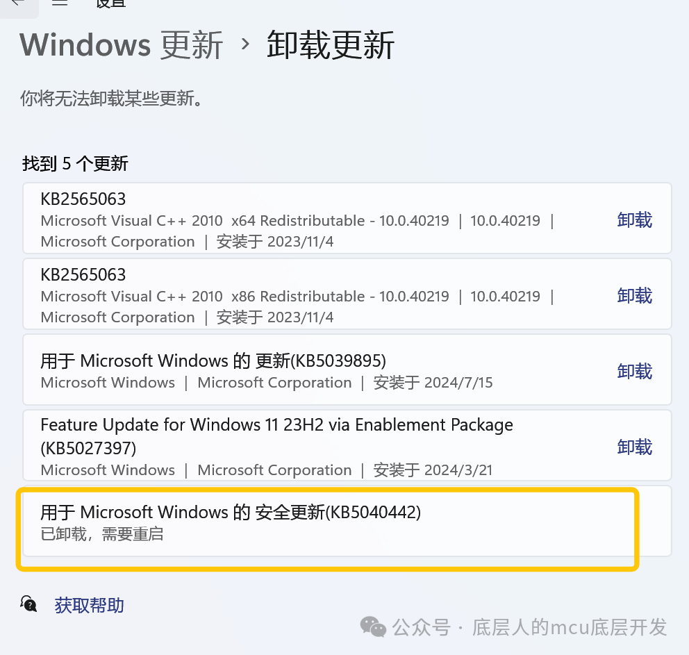

③卸载   version 23H2: Update KB5040442
④之后重启电脑,再打开CANoe SP界面,恢复完成。
